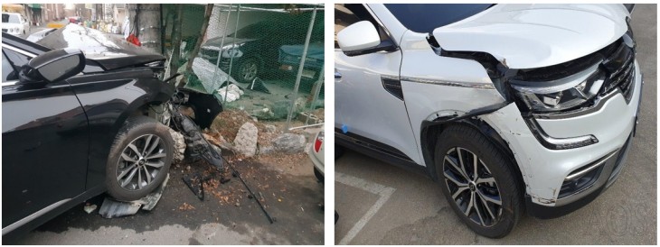

자동차보험의 수리비 지급기준
 자동차보험에서는 교통사고로 파손된 자동차를 사고 직전의 상태로 고치는데 소요되는 필요 타당한 수리비용을 보상한다. 이때 과실이 없는 피해 자동차의 수리비는 가해자의 대물배상 담보에서 보상하고, 가해 자동차의 수리비는 가해자의 자차보험(자기차량손해)에서 보상하게 된다. 물론 가해자가 자차보험에 가입하지 않은 경우에는 자차 수리비를 보상하지 않는다. 대물배상과 자차보험에서 수리비의 지급기준은 보상한도와 자기부담금의 유무 등에 약간 차이가 있지만 분손 수리비에 대한 지급기준은 동일하다. 본 기고에서는 자동차보험에서 보상하는 수리비의 유형과 지급기준, 보상한도에 대해 살펴보기로 하자.
